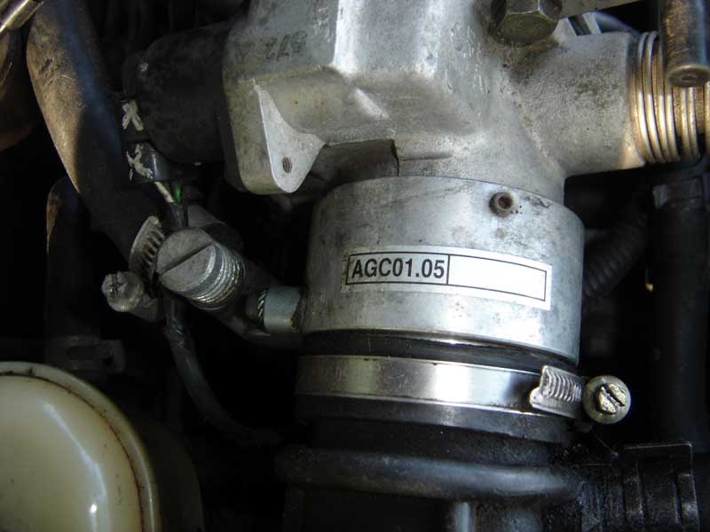

Sice mi to trochu trvalo, ale tady je fotka:) S plynaři jsem sáhodlouze řešil chybějící ŘJ plynu, takže na tohle jsem se zapomněl zeptat
- DSC09950 copy.jpg (107.4 KiB) Zobrazeno 6099 x

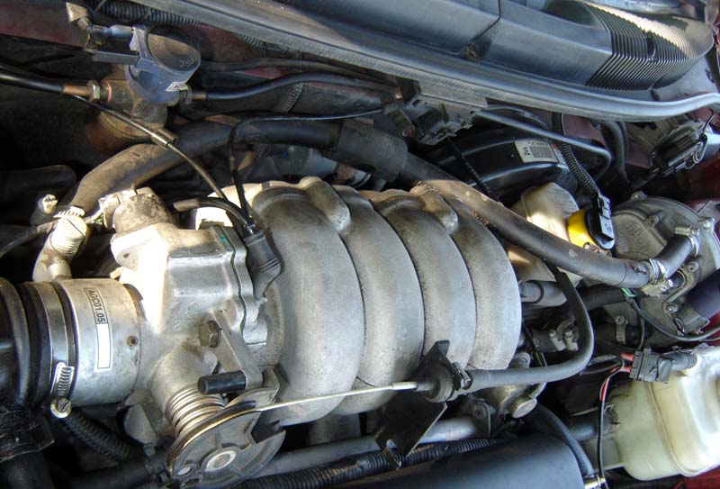

..ještě jedna v detailu.
- DSC09949 copy.jpg (71.98 KiB) Zobrazeno 6099 x

no to je přidaný kus do kterého ti ten plyn fičí a sání si ho bere

Kde mas tu plastovu membranu?
To co mas na druhej fotke v hlavnom zabere je kus hliniku. A kludne by sa tomu dalo hovorit ludova tvorivost
. Je to pravdepodobne taka nahrazka mixeru, inac je to len hlinikova rurka vysustruzena nejakym miestnym sustruznikom a do nej je zavrtana zboku rurka skosena takze vysledok je rovnaky ako v praveku lpg, ked strkali rurky do difuzorov karburatorov, lebo mixery neboli. Prca je v tom, ze tuto opachu im zbuchal miestny sustruznik preto, lebo original mixer z talianska je drahsi ako splynovac a montaznici su taki tupi, ze netusia ze z polska sa daju kupit lacne rovnocenne kopie originalnych mixerov od rybacki-ho v cene tohoto cuda, len je to mensie a kvalitnejsie. Kvalitny mixer ma totiz vyhodu v tom, ze nie je taky citlivy na derave sanie a ine neplechy. Tiez som narazil na zadubenost a neochotu v sulekove, ked tvrdili ze toto cudo je proste haj tech (kazdemu to montujeme, nik sa nestazoval, bla bla bla) a ak chcem tak mne nehodnemu su ochotni objednat original lovato mixer za 3 litre Sk, ktory mi ale nijake pozitivum neprinesie. Takze som to riesil cez inteligentnejsieho a ochotnejsieho uz dnes byvaleho lpg montaznika tusim za 5 stovak mixerom od rybackiho. Dnes uz je to jednoduchsie, mixer sa da kupit na allegre alebo ho rybacki posle aj na slovensko priamo zo svojho eshopu.
A pozeram ze tam mas jednoduchy neriadeny podtlak. Ono to ma po jednoduchom zostelovani spotrebu ako riadene podtlakove lpg. Inac ak chces, tak obehni vrakace, urcite niekde budu mat espero alebo nieco take s lovatom alebo lovtecom a tam vyberies RJ, kabelaz, mixer, skrtak, ovladaciu krabicku mozno aj cidlo na nadrz za par korun a mozes si to dobastlit sam. Emulator vstrekov nepotrebujes, ale ak tam budu tiez nevadi. Riadene lpg ma vyhodu v tom, ze ked sa ti zanasa filter alebo sa meni zimne/letne lpg tak netreba nic dostelovavat a spotreba sa kvoli tomu velmi nemeni. Trochu ano ale to kvoli zmene teploty a zlozeniu lpg a nie preto, lebo sa to zmenou tychto podmienok rozhasi. A ze ho netreba nastavovat.
Inac take hlinikove cudo sa mi povaluje v pivnici a neviem ci ho pouzijem na nieco alebo ho darujem. Ak sa niekomu zide, tak si pon moze prist. Zo stareho motora si generator robit nebudem, takze mi to bude nanic.

no ono to tak jak píše ppp nevypadá, ten kus hliníku má uvnitř ještě uvnitř několik trysek ze kterých LPG jde do sání, ale na fotce vedle tohoto je tzv. škrťák tzn. že tím šroubem se nastaví max. množství plynu které tam projde a o zbytek se postará podtlaková regulace...... když mi odešla řj na plyn měl jsem to ve Feldě taky tak, a absolutně v pohodě, dokonce jsem i prošel bez problémů na emisích . V Nubi mám to samý, akorát místo škrťáku je tam krokový motorek který řídí jednotka na plyn, celkem to funguje, spotřebu mám kolem 10 na sto venku a 12 ve městě, asi by s tím něco šlo dělat, třeba opravit děravý výfuk

Ta je vevnitř toho hliníkového kusu. Jak je nad tím štítkem vlevo vidět ten šroubek na imbus, za ním je přechod mezi tím kusem a škrtící klapkou. Až budu mít chvilku, tak to cvaknu fotku i rozdělané zevnitř.ppp píše:Kde mas tu plastovu membranu?![]()

Takže ten "mixér" zastává stejnou funkci jako zplynovač? Je v tom nějaký zásadní rozdíl? Za nemalý peníz loni dělali repas toho zplynovače, nechce se mi to vyhazovat.ppp píše: A pozeram ze tam mas jednoduchy neriadeny podtlak. Ono to ma po jednoduchom zostelovani spotrebu ako riadene podtlakove lpg. Inac ak chces, tak obehni vrakace, urcite niekde budu mat espero alebo nieco take s lovatom alebo lovtecom a tam vyberies RJ, kabelaz, mixer, skrtak, ovladaciu krabicku mozno aj cidlo na nadrz za par korun a mozes si to dobastlit sam. Emulator vstrekov nepotrebujes, ale ak tam budu tiez nevadi. Riadene lpg ma vyhodu v tom, ze ked sa ti zanasa filter alebo sa meni zimne/letne lpg tak netreba nic dostelovavat a spotreba sa kvoli tomu velmi nemeni. Trochu ano ale to kvoli zmene teploty a zlozeniu lpg a nie preto, lebo sa to zmenou tychto podmienok rozhasi. A ze ho netreba nastavovat.

Teraz ked citam richardov prispevok, tak si uvedomujem, ze na tom hlinikovom cude mas nejaku nalepku, takze je to mozno naozaj nejaky tovarensky mixer a nie len to cudo co som mal ja.
A vdaka tomu som sa lepsie pozrel an fotku a az teraz som si vsimol ze tam mas aj skrtak s krokovym motorkom (atuator), takze to budes mat pravdepodobne plnohodnotny riadeny podtlak. Len som si ten atuator predtym nevsimol, kedze je otoceny nadol a vidno z neho len kabelaz, ktora k nemu vedie, a stahovacie pasky, ktorymi je pripevneny na hadiciach kusok od splynovaca. Cize ak mas este niekde RJ lpg tak ti vlastne uz nic netreba.
Zmylil ma ten rucny skrtak, ktory v pripade riadeneho podtlaku s atuatorom nema smysel.
Len by ma zaujimala ta protizaslahova klapka co spominas, ak to teda je protizaslahova klapka.
