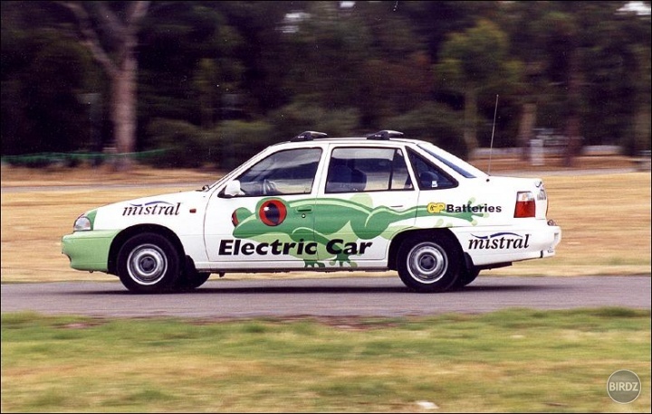

diody sa k tomu postavia hrdinsky, alternator dava 85A, ale skor sa snazim pochopit aky to ma zmysel. :roll: nevedel som ze nexie sa robili aj ako elektromobily...

oh a... Daewoo DEV-4 ... Nexia elektromobil
