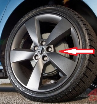

Po sezóne som nahodil AL disky a čakalo ma "menšie" prekvapenie v podobe začínajúcej korózie na kryte bubnovej brzdy.
Asi je to nejaký kov,ale mohlo to vydržať viac ako rok -P
Viem,že to nie je extra drahé auto,ale ani nestálo 2000.-EUR. Postup je asi taký,že to ošmirgľujem,natriem a hotovo,alebo nie? Máte to všetci,alebo len to moje auto je "špeciálne" ?
Na to sa nevzťahuje záruka? Nerobí mi to veľký problém spraviť to,ale sorry-nové auto -P
Priložený obrázok je len ilustračný,ak by sa ten diel volal inak,ako som popísal.
Obrázok je ilustračný,keby sa ten diel volal inak,ako som popísal.

Já mám zatím černé, skoro jako nové.. ale korozi na brzdových kotoučích a bubnech se nevyhne asi žádné auto..obrus to důkladně a pak nějaký nátěr..ale počítej s tím, že budeš muset minimálně každý rok znovu natírat

Ono jde asi o cenu dílu, nejedná se o kryt bubnové brzdy, ale přímo o buben brzdy, tedy spotřebák. Navíc se při brždění dost hřeje. Takže barva, pokud má vydržet, musí být mechanicky (je to spodek auta) i tepelně odolná. Nebo to udělat z nerezu - ale ty prachy. Je to tolik materiálu, že i když zrezne celá karoserie, buben pořád existuje a pokud není vydřený od brzd nebo zkřivený, klidně brzdí, funkčně tedy o nic nejde, pouze vzhledově to může někoho urážet.
