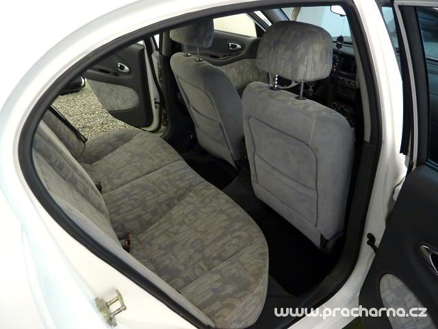

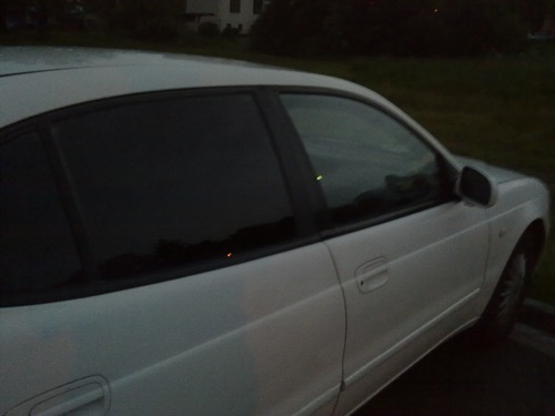

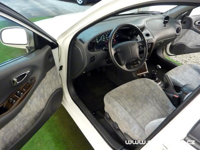

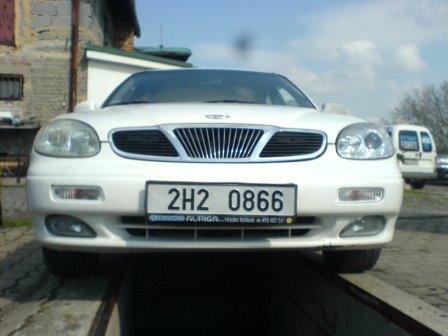

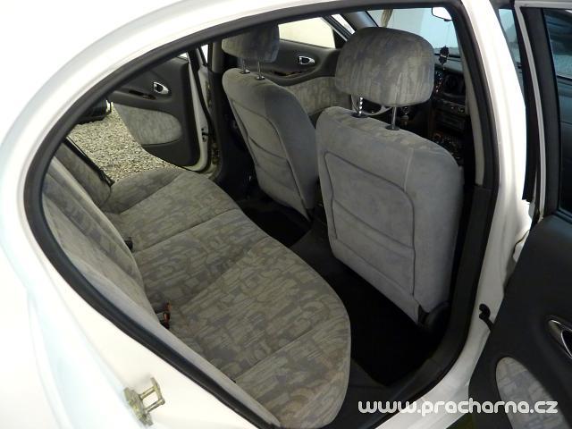

tak a první fotky mam tu
tak jsem ji našel k prodeji na netu ..:))

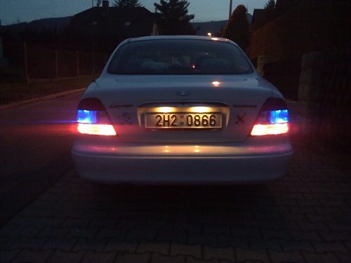

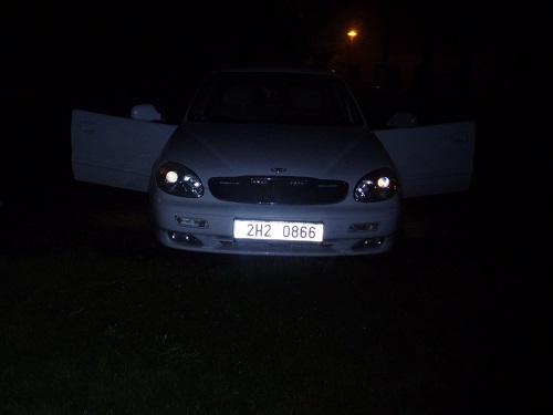

A tu je první odborná montáž blinkrů... Bylo použito plexisklo ze starých krytů na zářivky.. :lol:
Leganza 2.0 16V CDX LPG r.v. 98, 98 Kw

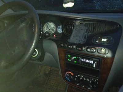

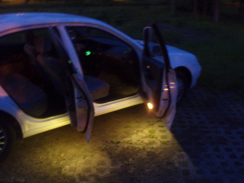

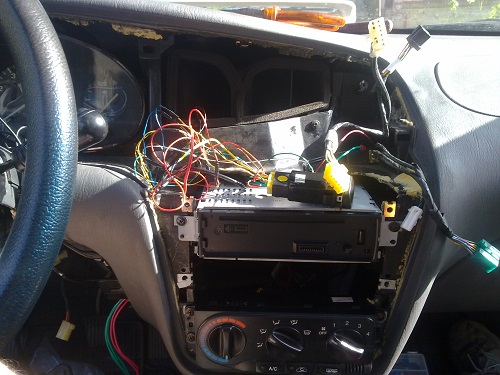

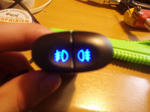

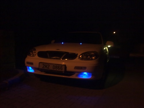

A další vychytávky :)) bohužel ty poslední nejsou tolik vidět :cry: ale slouží k pohodlí řidiče popis později :))
změna osvětlení ( fandím led-diodám )
Stará, úprava palubní desky ( přidána zásuvečka )

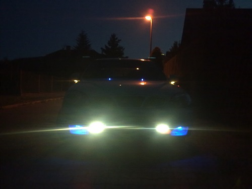

nový časák na čerpadýlko :)) a pod ním na osvit..:D<br />(pokud to na fotce nebude vidět
a také ze předu..:P
a také ze předu..:P

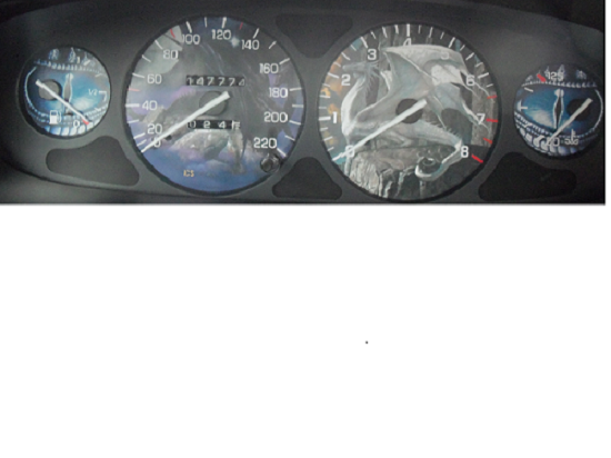

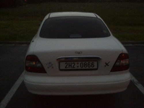

jen některé :)) aby mi to ladilo s budíky ..:D JSOU TAM DRACI..:D:D:D :lol:
Chaos nevadí..:D
Chaos nevadí..:D
a další počátek úpravy
nové budíčky
nové budíčky

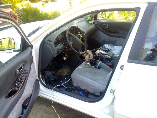

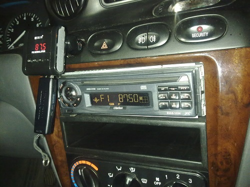

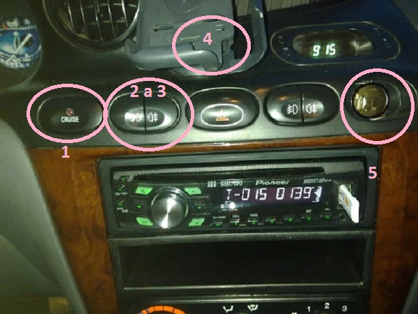

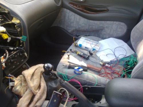

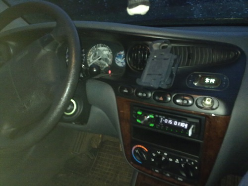

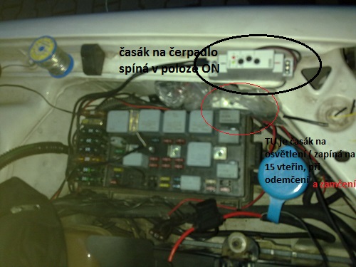

a zatím konečná verze mého Dejwíka je...: pomocí dálky při odemčení se aktivuje ACC v autě.. ( neboli první otočení klíčku ) zapne se rádio než se nastoupí nebo jde do kufru..:) velmi pěkná věc
A konečně bez použití klíče startování :)
1) jelikož nemám tempomat, tak jsem použil tlačítko na anténu + kontrolku security
2) sepnutím spínače (č. 2) aktivuji ON ( druhé otočení klíčku ) sepne se časák na čerpadlo.. musí být splněna podmínka: imobilizér, další časák napojen k centrálu na zachování ochrany proti odcizení a jiné zabezpečení, které vám řikat nebudu..:D :o)
Jinak abych to mohl předělat bylo použito: Hafo nervů :cry: , časové relé na 12 až 230 V už 3 v autě :mrgreen: a 4 přepínací (schodišťové relé ) 1x 6+6 a 3x 6...... Proto hafo nervů a hodně zapojování ... :o a také magnetický spínač, umístěn na spojku.
3) stlačením tlačítka č 3 začne startovat a jede se :D
4) držák na mobil
5) zásuvka pro nabíječku
Pokud by měl někdo zájem startovat též na dvě tlačítka tak své poznatky a studie rád poskytnu tedy pokud si vzpomenu na schema zapojení, které jsem si nepoznamenal :roll:

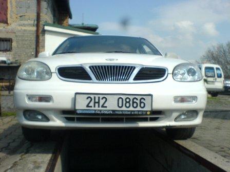

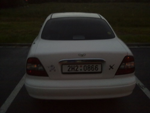

a málem bych zapomněl .. :lol:
dříve
dříve
později
později
