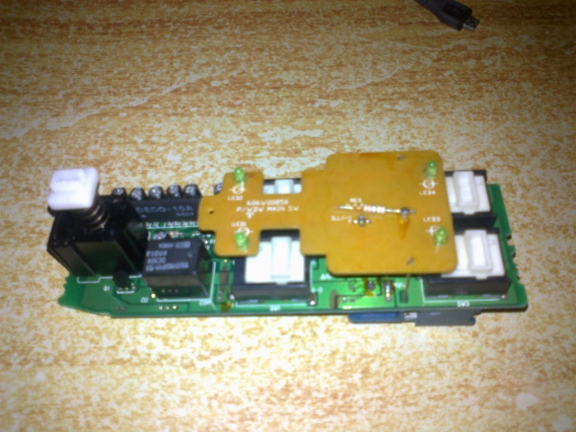

Včera mě přestalo fungovat stahování celé pravé strany, levá jde normálně , tak jsem myslel že je asi někde zlomenej kabel , ale když jsem nahodil ovladač co nám z kubovy legy tak všechno šlo. Na modulu vizuelně není nic vidět , řešil to už někdo ?

Spaleny spinac,kontakty treba precistit a ked nepomoze tak asi len vymenit,alebo este niekto bude mat inu radu.

Tak mám to opravený -i nedoporučuju se pokoušet vypájet ty spínače , zpátky jdou dost blbě , tak je lepší ten spínač na desce otevřít a očistit uvnitř kontakty, je to i rychlejší -i
