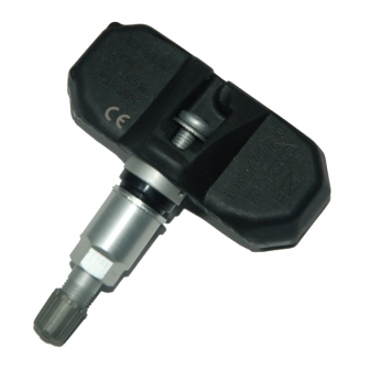

Mám Cruze s čidly nahuštění pneumatik na discích na letních pneumatikách z výroby. Po namontování zimních pneumatik na nové plechové disky bez čidel samozřejmě signalizace hlásí poruchu. Má někdo zkušenosti s dodatečným namontováním ventilků s čidly na plechové disky?

Nema to nic s kolesom. Len ti treba ine-> nove ventili ktore to vedia snimat. Ja som sa na to koli cene vykaslal.

Díky za reagování. Již minulou zimu jsem to řešil tak jak naznačuješ. Problém očekávám až od 1.11.2014, protože v ČR je v platnosti předpis, že funkční signalizace musí být i u aut starších pokud se tento typ vyrábí dál. Existuje internetový obchod který nabízí dodatečná čidla pro řadu značek, ale ne pro chevrolet. Asi se budu muset zeptat tam. Šlo mi o to jestli někdo nezná nějaký problém v signálu u chevroletu. V servisu na mě koukají jak na zjevení a nabízí mi alu kola, která prý čidla mají zabudovaná.

No ja som mal prave ten problem ze uz pri prevzati auta som mal kolesa bez snimacov.niekde spravili chybu - zabudli / neviem. Na to som samozrejme prisiel az neskor. Odstranili to jednoducho tak ze mi vymenili ventili (nie kolesa). Pochybujem ze sa to dava do kolies - kedze vo ventiloch je snimac+vysielac s bateriou. Tie ventili maju obmedzenu zivotnost. No ono to v podstate v kolese je sak aj ventil je v kolese... Ako to myslis ze to je v kole? Myslis v alu kole zaliate?

Na plechových discích s letními pneumatikami namontovaných na novém autě jsou ventilky které vypadají "normálně", takže vysílače musí být buď uvnitř disku, nebo ventilky jsou nějaké jiné než ty které se dodatečně montují. V servisu se také divili, že není vidět žádný kroužek. Samozřejmě by bylo řešení alespoň jednu pneumatiku zout a podívat se, do toho se mi moc nechce. Zimní pneu jsem nechal obout na nové plechové disky. Jak fungují alu disky ani v servisu pořádně nevěděli, jen naznačovali, že v tom případě bych neměl problém.

Neviem aky kruzok myslis.. Ja som zvonka na ventiloch rozdiel nevidel.

Senzory jsou v ráfku pod ventilkem a jsou jeho součástí. Jen je někdy problém, což je kontraproduktivní současnému stavu, že se může poškodit pěnou z opravné sady pro pneu, takže tzv. EU prdel. Nemusíš mít náhradní kolo, ale můžeš si poškodit senzor TPMS kola.... -P
A musí se měnit baterie - -P (Nebo senzor u těch, které mají baterii zalitou.)
Ex. Cruze, Kalos, Nexia

Já to teda chápu tak že to auto s tim museji prodávat. Ale né že to musíš používat. Těžko si někdo bude dovybavovat Dustera, logana nebo naše Daewroolety který se už pár let prodávaj. Prostě letňáky s nesmyslem, zimáky bez. Akorát na STK by tě měli bez toho vyhodit.

Samozřejmě, že jsem problém nechtěl řešit kvůli celé zimě svítící kontrolce (zejména když souhlasím s názorem, že tato signalizace je nanic), ale právě kvůli názoru různých "orgánům" při silniční kontrole a zejména kvůli STK. Děkuji za všechny reakce, jen mě zarazilo, že jeden internetový obchod nabízí ventilky s vysílači na řadu značek aut, jen ne na Chevrolet. Proto jsem nabyl dojmu, že je nějaký problém se snímáním signálu. Pokud lze použít ventilky s vysílači které jsou na trhu, asi jsem se zbytečně plašil. K upozornění na použití pěny - mám plnohodnotnou rezervu, takže případné opravy pneu v servisu.
