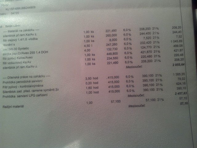

Zdravim co to obnáší .je to velka porucha ,nebo múže se stát něco s motorem .V 5. měsíci jsem měl celkovou kontrolu v chevroletu a bylo mi dělána .olej svičky a já nevím co ještě .podívám jak přijedu .
Jinak poslední dva dny mi jako stejně přeplo na plyn ,ale asi po ujetí dvou kilometrů se ozvalo pískaní pětkrát z ukazatele plynu(bzučák) a pak asi po minutě znova.Toto se opakovalo cestou z práce.Další den to stejné až na cestu domů bylo ticho .Asi blázním už z toho. V pátek příští týden jsem se objednal do servisu ,samozřejmě nechám auto a uvidím. Chtěli na dva dny ,ale já je potřebuji.
posílám na nahlédnutí servisní kontrolu v pátém měsíci.
Zdeněk
Zdeněk
