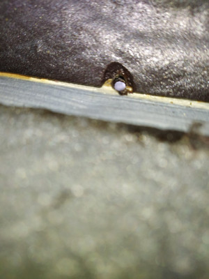

Dobrý den máme Tacumu r.v.2007 ,benzín , 1.6 . Chtěla bych se zeptat jestli tu má někdo zkušenost s vodou u spolujezdce a v zadu v přihrádce v podlaze pod koberečkem za spolujezdcem .Hledali jsme klimatizaci (hadičku )co odtéká kondez u některých aut to je za přihradkou jak je pilový filtr ale nenašly jsme ji. Je to údajně jedna z příčin vody u spolujezdce.Zkoušela jsem hadicí na ten bok stříkat ale taky nic nikde nebylo vidět . Izolační pěnovku jsme od spolujezdce vytáhly a vysušily . Už nevíme co vyzkoušet aby jsme na to přišly .Je tam pořád mokro . Je to čistá voda bez barvy a zápachu .Poradí prosím někdo?

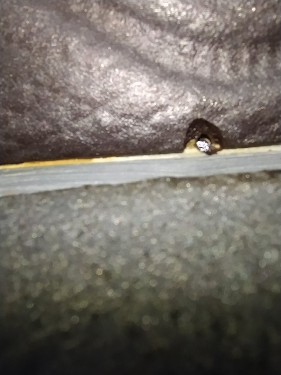

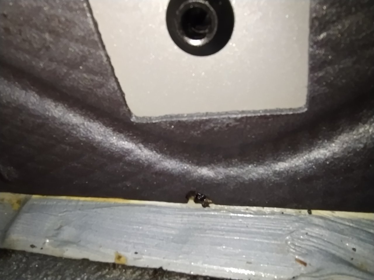

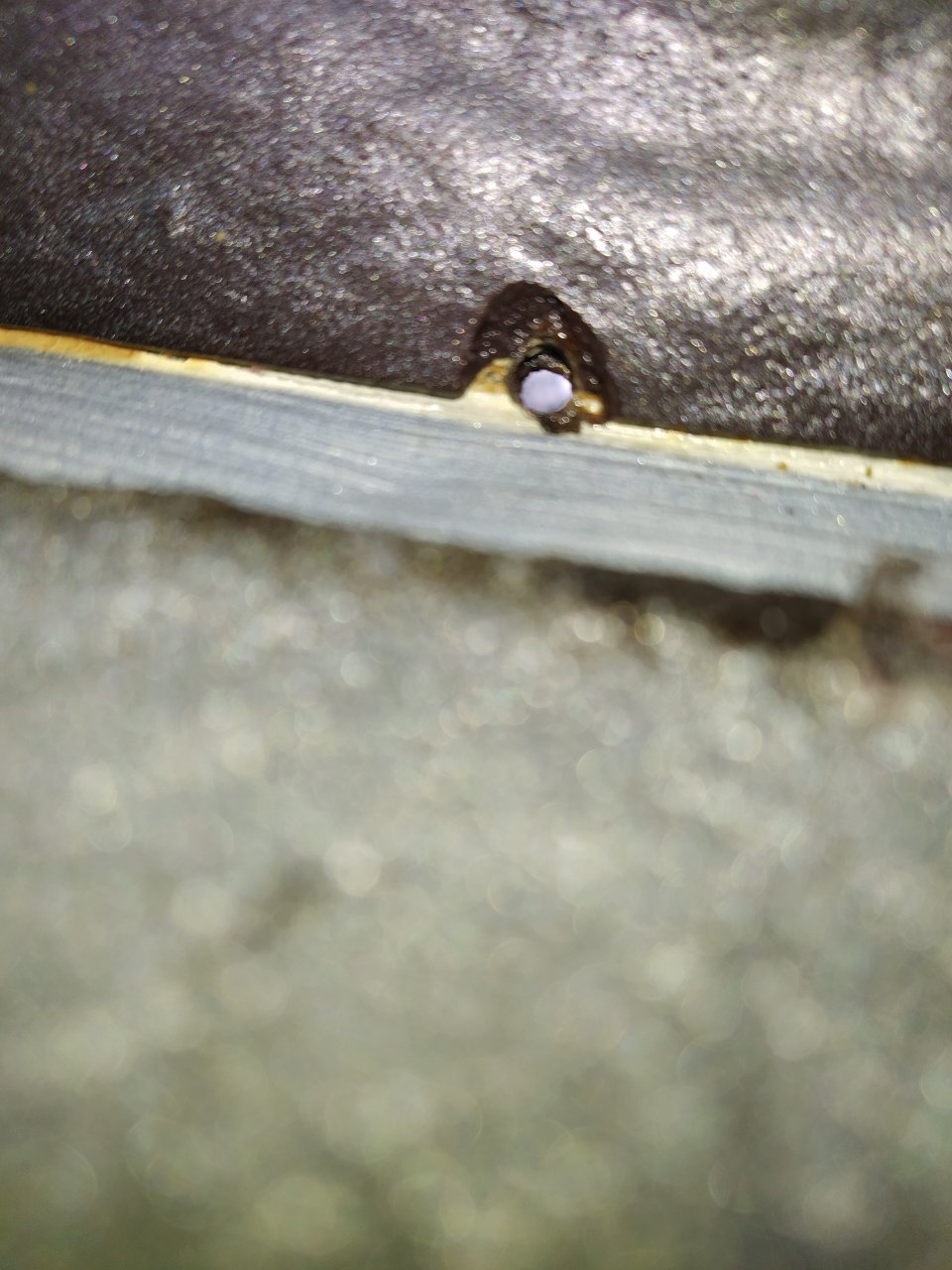

Děkuji všem za odpověď. Přišly jsme na to že předchozí majitel vyvrtal dírku v tom kastlíku v podlaze takže si myslím že už to řešil někdo před námi.😔
. Teď otázka zalepit a počkat jestli se tam voda objeví znovu? Třeba to čachtá tama problém vyřešily a na dírku zapomněly 🤔.
