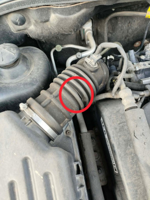

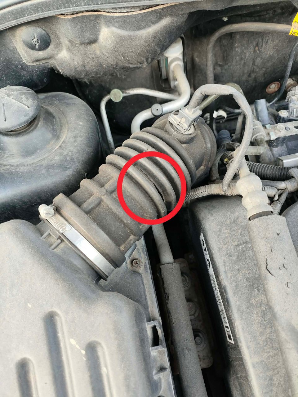

Tak mám prasklou hadici přívodu vzduchu, tak tu vyměním a rovnou mrknu na stav škrtící klapky.

Tak pak už je to jasný proč ti to dělalo

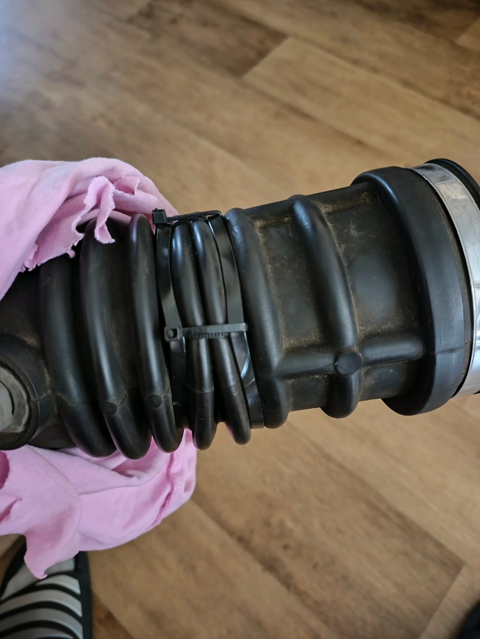

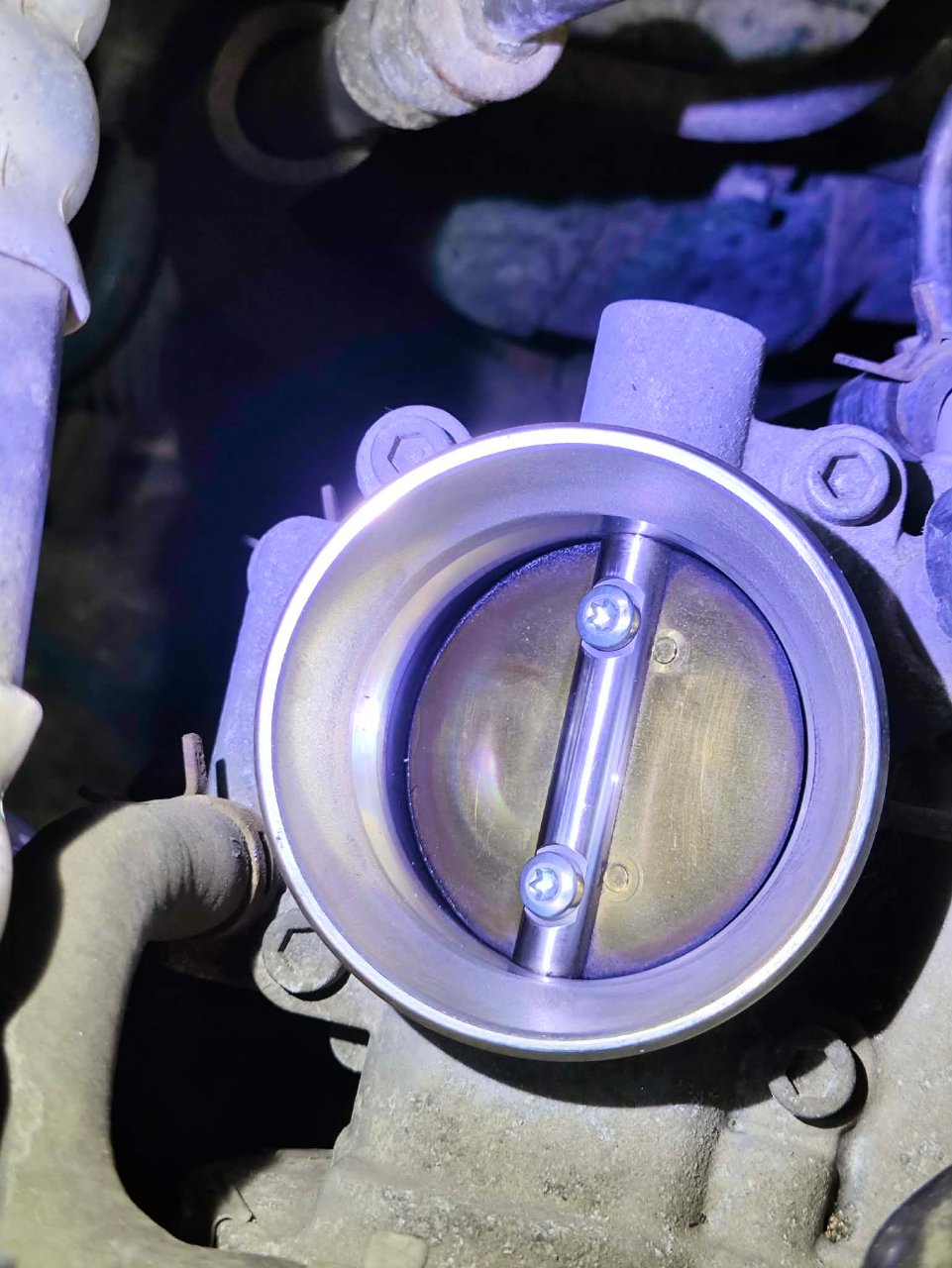

Tak hadice se dělá jen originál, stojí "raketu" 2.500kč, nebo vrakáč, ale to je počítám stejně litr minimálně a kdoví v jakém je stavu. Tu co mám není zpuchřelá, nechápu, jak mohla prasknout, zkusil jsem jí stáhnout stahovačkama a uvidíme. Škrtící klapka je čistá, takže jsem jí nečistil, abych nerozhodil hodnoty a neměl s tím pak potíže. Takhle aspoň zjistím, zda to bylo tou dírou a zda to takto provizorně bude (zatím) stačit.

Hadici sundej od vzduchového filtru, nastartuj auto a k hadici přilož (píšou i ruku) třeba desku a měl by motor chcípnout pokud hadice dobře těsní
