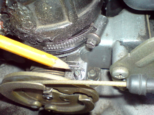

Hošani pri vetšine aut sa jedná o to že pri prevádzke na LPG teda hlavne pri prechode z benzinu a pri rozbiehaní je to chudou zmesou čiže žiadny velký problém pokud to po chvíly zhasne :lol: :lol: :lol: Jo už som to tu dával že sa tomu dá pomost tým že sa dostavý doraz na klapke ale to tak že sa nezdvihnú otáčky pri volnobehu-proste doraz na klapku treba dotiahnuť tak že sa mierne zdvihne volnobech a potom satrocha povolí :D :D :D :D
Na Legyne je to tady
Naposledy upravil(a) -peha- dne úte bře 23, 2010 19:36, celkem upraveno 1 x.

Jiste ppp čko to aj moja tak robí ale ako som ju kúpil tak sem tam zasvieťil check no a po tom nastavení je pokoj ono sa vlastne jedná o to že pri benzine ti benzin na volnobeh ide pod klapkou ale LPG máš nad klapkou no a keď máš špatne nastavený doraz klapky tak ta sa zavrie a čo nastane no benzinové vstreky sú odpojené a plyn do valcou neprejde no a v tedy check hlásí problém :lol: :lol: :lol: Takže asi tak už sme to nastavovali na X autách a pohoda :lol: :lol: :lol:
