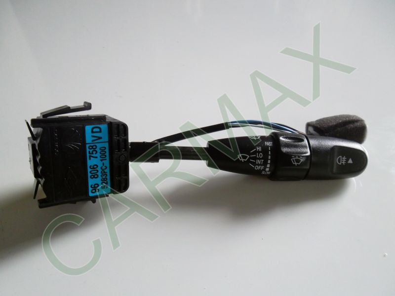

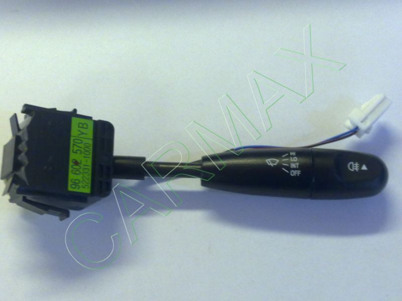

Poslal mi fotky tých páčiek. Pozrel som to a ty máš inú páčku stieračov ako ja.
Nikde tam však nevidím ten čudlík pre palubný pc. Ak nepoužívaš všetky funkcie tej páčky stieračov možno by sa dala použiť.
Tvoja páčka vyzerá takto: (neviem či by bola kompatibilná s mojim aveom - máš novší model). Moja páčka vyzerá takto:
Lepil som ten odpor lepom z baumaxu. Je to ten čo tam píšu, že lepí všetko.
Je to nejaký montážny lep.
Na tú páčku som sa pýtal v Carmaxe. Musím povedať, že p.Hudec je proste super ochota.

aha tak jsem se asi vyjádřil panu Hudecovi špatně,no tak co s tím,kde má tedy Aveo přepínač na palubní PC

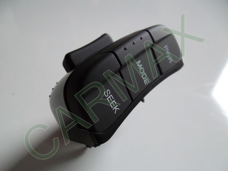

p.Hudec mi ponúkol toto ale neviem ako by to bolo keď by som točil volantom aby som káble doň z palubneho pc nezničil.
Je to ovládanie rádia na volant.
Hľadám inšpiráciu kde a aky čudlík by sa dal na to použiť.
