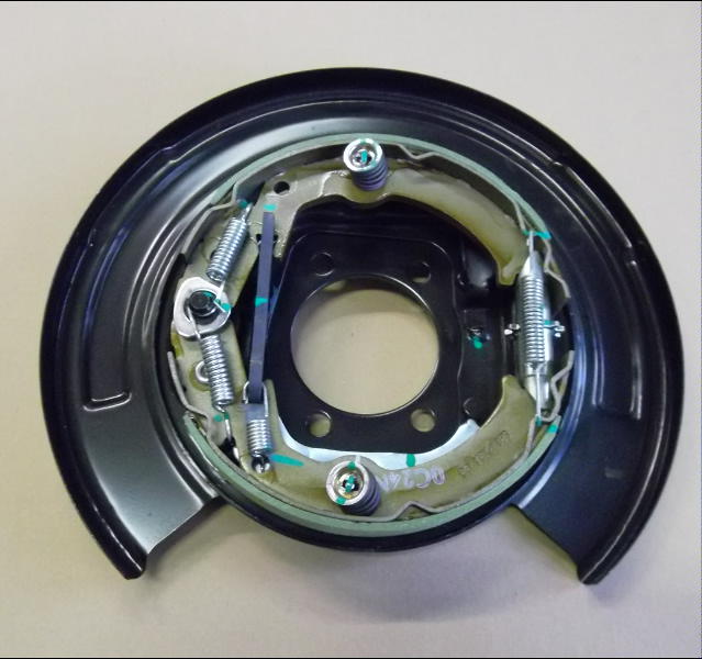

Vypravca
Příspěvky: 1056
Re: Ručná brzda
Příspěvek od Vypravca »
Troska to ozivim. Co tak do Leganzy dat cely zadny stit z Evandy?

Příspěvky: 3632
Bydliště: Jaroměř
Re: Ručná brzda
Příspěvek od conpet »
no jestli by to pasovalo -i je stejnej rozněr bubnu ? novej štít brzdy se samostavem na legu stojí 3000,- :twisted:

Ahojte.
Minuly rok mi menili nove lanka na rucnej brzde a nove oblozenie.
Teraz zistujem , ze mi rucna brzda ak idem pomaly dopredu a zatiahnem brzdu az na doraz takmer vobec nebrzdi , ale ked idem pomaly dozadu a zatiahnem rucnu tak brzdi na 100 %.
Kde moze byt problem ?
Ďakujem
Patrick
Příspěvky: 262
Registrován: čtv zář 20, 2007 19:21
Bydliště: Praha 4 - Modřany
Re: Ručná brzda
Příspěvek od Patrick »
Špatně nastavené pakny/brzdové čelisti..pravděpobodně jsou křivě v bubnu a je potřeba je vyladit, stejně tak celý systém roztahující ty pakny a řádně promazat, aby vše chodilo..měl jsem ten stejný problém a jediné řešení bylo vše sundat, namazat, nastavit a vše fungovalo..popřípadě nechat ruční brzdu, aby šla na více zubů, aby nebyly pakny v těstnosti s kotoučem.
conpet
Příspěvky: 3632
Bydliště: Jaroměř
Re: Ručná brzda
Musíš roztáhnout na štítu ten samostav (to černý zubatý kolečko ) ale pozor aby potom nepřibrždovala pořád. Je to porod ale jde to a za půl roku to můžeš dělat znova ;)

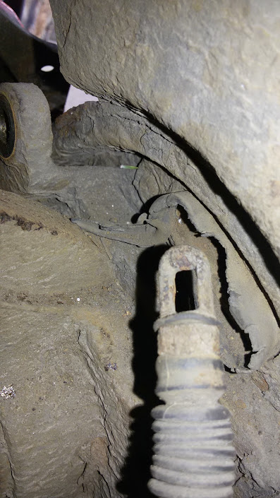

conpet
Příspěvky: 3632
Bydliště: Jaroměř
Re: Ručná brzda
Přátelé pomoc , při kontrole brzd a hlavně ručky jsem zjistil proč mě nejde :shock: na levým zadním jsem ztratil tu páčku za kterou tahá lanovod a roztahuje samostav , nemáte někdo něco na díly ??? Nechce se mě kupovat kvuli takový blbosti celej štít :x bych si to i vyrobil , ale nemám podle čeho :roll:
