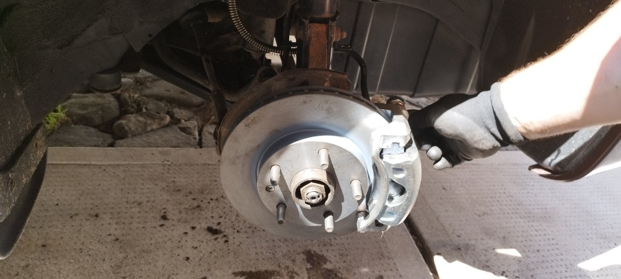

Leganza dostala nové predné brzdy od hadíc, cez strmene po kotúče a platničky, taktiež počas zimy prešla zakonzervovaním a opravou drobných hrdzí.

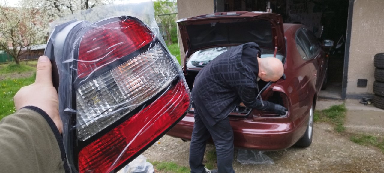

ďalej som vymenil zadné svetlá, predné hmlovky a smerovky, kolega preleštil svetlá a celú karosériu.

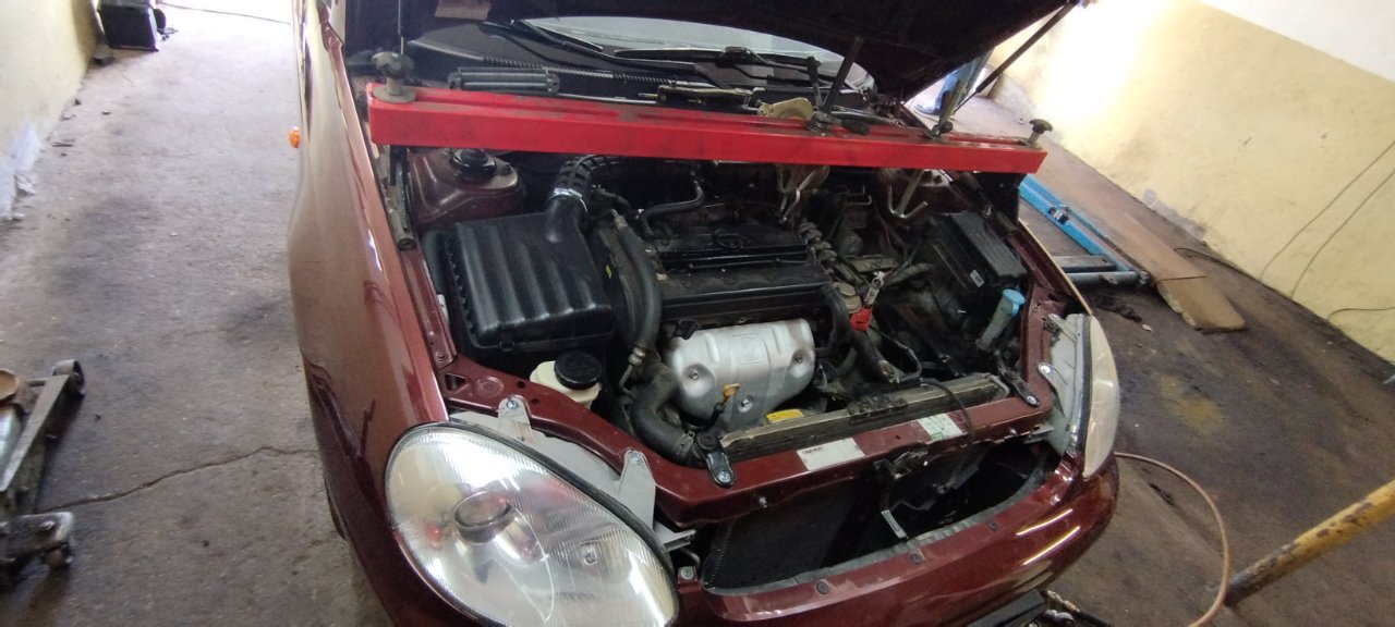

komplet nové sacie potrubie od rezonátoru pod airboxom po škrtiacu klapku.
leganza dostala novú nádržku na servo kvapalinu aj s novou kvapalinou (vrátane preplachu), taktiež sme prepláchli celý okruh a dali novú nádržku.
ďalej som ju zobral ku kamarátovi do servisu, kde došlo ku kompletnej výmene silentblokov motora a prevodovky.

Výmena sacieho potrubia vrátane airboxu a hadice medzi airboxom a rezonátorom

„Oledkovanie“ a výmena zadných svetiel, taktiež vyčistenie karosérie pod svetlami

1.5.2024 - 218000km (Servis: Marek Látka)
Výmena predných bŕzd - kotúče, platničky, strmene, hadice
6.5.2024 - 218500km (Servis: Alex Novohradský)
Výmena silentblokov motora a prevodovky
10.5.2024 - 219000km
Preplach motoru a výmena vyrovnávacej nádržky
