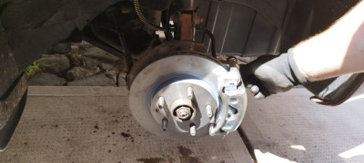

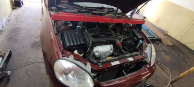

Update: Opäť jazdíme sezónu.
Leganza dostala nové predné brzdy od hadíc, cez strmene po kotúče a platničky, taktiež počas zimy prešla zakonzervovaním a opravou drobných hrdzí.

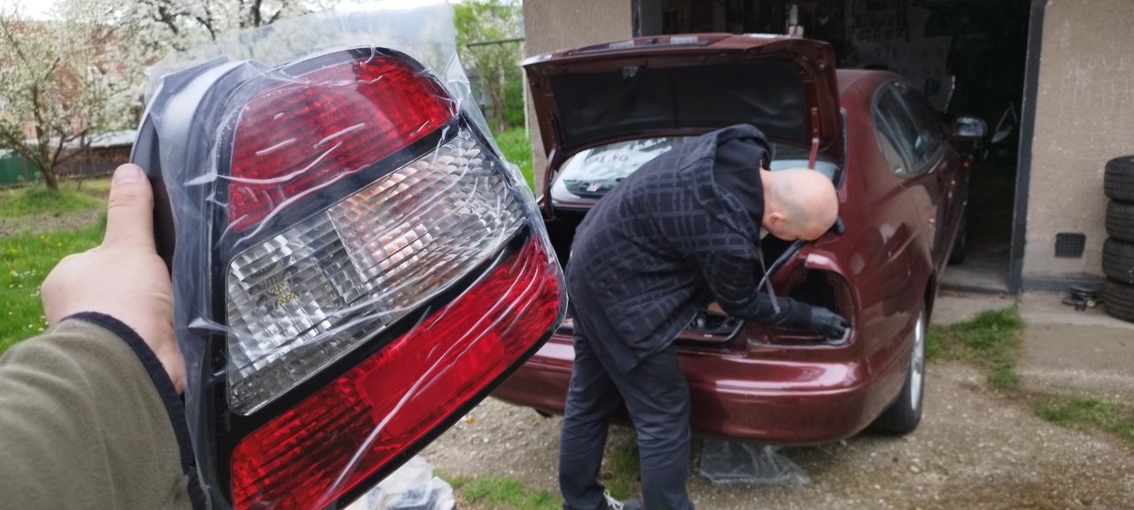

ďalej som vymenil zadné svetlá, predné hmlovky a smerovky, kolega preleštil svetlá a celú karosériu.
komplet nové sacie potrubie od rezonátoru pod airboxom po škrtiacu klapku.
leganza dostala novú nádržku na servo kvapalinu aj s novou kvapalinou (vrátane preplachu), taktiež sme prepláchli celý okruh a dali novú nádržku.
ďalej som ju zobral ku kamarátovi do servisu, kde došlo ku kompletnej výmene silentblokov motora a prevodovky.
samozrejme nový olej a filtre nesmeli chýbať.
Cez leto chystám generálku zadnej nápravy a bŕzd a taktiež generálku motora a riadenia.

Podrobný rozpis ako ho mám aj na webe:
od 5.1. do 10.3.2024 216500km
Vybrúsený spodok karosérie
Nástrek „rust converterom“
Nástrek základnou farbou
Nástrek metalízou
Nástrek ochrannej vrstvy na podvozky
Demontáž držiaka batérie, vybrúsenie a nástrek.
Demontáž držiaka nádržky na servo kvapalinu, vybrúsenie a nástrek
Očistenie, prebrúsenie a nástrek karosérie pod držiakmi batérie a nádržky
15.3.2024
Výmena sacieho potrubia vrátane airboxu a hadice medzi airboxom a rezonátorom
Výmena všetkých matiek a skrutiek za nerezové
16.3.2024
Výmena páčiek smeroviek a stieračov za nové (originál diely)
Výmena držiaka prednej poznávacej značky.
17.3.2024
Výmena predných smeroviek
Preleštenie predných svetiel (nakoľko nové sú nezohnateľné)
6.4.2024
Dokončenie opravy hrdzavého bodu karosérie (ľavý roh pri zadnom nárazníku, bežná choroba týchto áut)
Nasadenie zadného nárazníka
Dočasne (asi na túto sezónu) obuté 16 palcové disky, kým sa originálne disky zrenovujú.
7.4.2024
„Oledkovanie“ a výmena zadných svetiel, taktiež vyčistenie karosérie pod svetlami
Výmena predných hmloviek za nové
Leštenie laku karosérie (díky Milan)
8.4.2024 – 216500km – Zahájanie sezóny
Prvá jazda, prvé umývanie. Benzín bol dolievaný priebežne po 5-10L počas zimy takže tento rok bez prvého tankovania
9.4.2024 – 216700km (Servis: Marek Látka)
Výmena oleja a filtra – Castrol GTX 10W40 a originál GM ACDelco filter
Výmena nádržky na servo kvapalinu + výmena kvapaliny
1.5.2024 - 218000km (Servis: Marek Látka)
Výmena predných bŕzd - kotúče, platničky, strmene, hadice
6.5.2024 - 218500km (Servis: Alex Novohradský)
Výmena silentblokov motora a prevodovky
10.5.2024 - 219000km
Preplach motoru a výmena vyrovnávacej nádržky
Nástrek metalízou
15.3.2024
16.3.2024
17.3.2024
6.4.2024
7.4.2024
